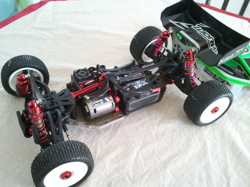

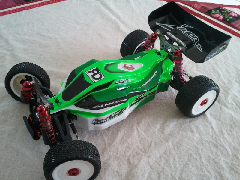

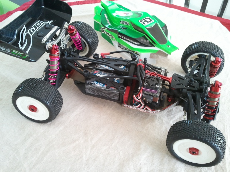

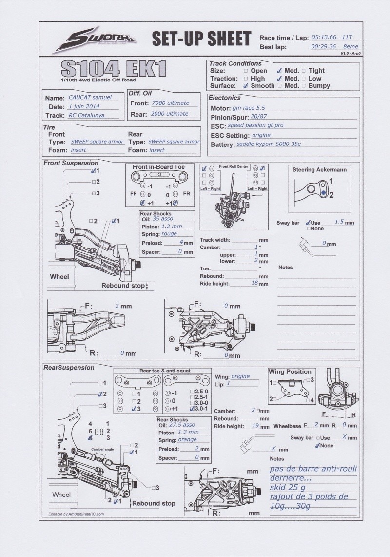

salut a tous
j'ai opté pour la sworkz attitude et je suis plutôt satisfait!
premiere course dimanche dernier 1 juin sur les terres catalane avec seulement 2 packs de reglage
une auto a la hauteur de mes attentes et plutôt satisfait du resultat! une finale A et une 8eme place
beaucoup de potentiel et d'affinage pour les prochaine race!
niveau reglage je vous joint mon set up qui a pas mal marché mais il aurait fallut une paire de finale supplementaire
pour arriver a encore mieux la faire evoluer.
niveau joint d'amortos de boite ils sont a banir et les flasques du slipper ont subbit un mini ponçage car trop dur même desséré a fond!
pour le reste c'est quasi de boite et vous laisse decouvrir sur le set up!
les retours d'autres pilotes sont les bienvenue et nous permettrais d'echanger nos ressentis!
a tres bientôt
amicalement
place aux images

ptite info !!!
ta essayer de mettre les insert du FRONT ROLL CENTER deja avec les cales du triangle sup av a l'interieur ?
perso sa ma changer la bagnole de dingue (en bien)
bon apres j'ai ptete une conduite zarbi mais pour moi pas photo !!
je suis en train de monter l'upgrade en ce moment !!
niveau place je croit que sa va etre beaucoup mieux !!
ah oui et un truc pas mal aussi !!
j'ai passer l'auto en 6000av et 4000 ar ds les diffs et a la reacceleration j'ai l'impression quelle ce remet mieux en place

ah oui tu m'interesse la quand tu parle des oring d'ammortos !!
même constat que toi sur eux !!
t'a trouver quoi comme oring de remplacement ?
moi j'ai mis ceux du 410 mais c'est pas encore sa de mon point de vue , un peu mieux mais si t'a mieux je suis preneur!!

Les trentes grammes sur le cul, derriere les accus ont bien calmé la bete en ce qui concerne le phenomene de l'arriere qui ne veut pas rester a sa place.
oui aussi monter en grade sur le diff arriere , c'est à essayer sur nos pistes du sud plutot poussiereuses.
Tu peux m'expliquer un peu plus ce que tu as fait sur le triangle du haut? Comprends pas bien. Je ne peux que le monter ou le descendre. Pas le rentrer vers l'interieur!

Je roule avec samm donc pour les oring d'amortos, on a fait le meme constat; Donc on a essayé:- les atsushi Hara de muchmore en 30°, c'est tres souple mais ca fuit rapidement. Peut etre voir avec des 40°.
- les MK-30 de muchmore. C'est souple aussi mais ca suinte plus que fuir. Pareil, peut etre essayer avec des 40°.
Donc voila. On va essayer les Kyosho orange avec section en X. D'ailleurs j'ai vu sur un setup qu'un gars à l'etranger avait mis des Oring X de losi. A essayer mais j'ai un peu peur là, car les tiges losi sont de 3,5mm alors que sur le Sworkz , les tiges ne font pas ce diametre. Enfin a voir quand meme.
Je precise que avec ce que l'on a essayé, meme si ca fuyait un peu, ca n'a jamais vider completement les amortos et cela n'entachait pas le comportement de la voiture. Surtout ca entraine salissure et bien sur , c'est pas tres mecaniquement logique que ca coule.

en fait t'a des calle sur les triangle sup avant haut !!
c'est pour la chasse !!

donc tu veux dire que tu recules le triangle du haut avec cette petite cale que l'on passe devant ou derriere le triangle.

tout a fait c'est bien sa !!
essaie une fois devant et une fois derrière de chaque tu verra !!
bon si tous ce passe bien j’essaie le new kit ce week !!
j'vous dirait .....
et pour pas tricher j'ai remonter les deux cellule a l'identique sans rien toucher !!
comme sa j'verrai vraiment si sa change quelque chose....

oui, on avait mis directement la cale devant pour donner le plus de chasse possible. j'ai aussi le kit chassis long. Pas encore essayer. Notre prochaine course est sur sur un circuit plutot style pacman, donc je garde encore chassis normal. Oui dis nous ton ressenti avec ce kit .
